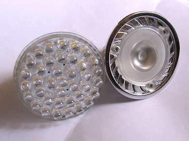

Antar att det är såna här lampor du menar.
Lysdiodlampor
Lampan till höger har en inbyggd krets som håller strömmen till lysdioden ( 1st på 3W ) konstant.
Jag skruvade upp den och tittade i den.
Den är märkt med 12V men tänds vid ca 6V och håller sedan konstant ljusstyrka
provade upp till 16V, vågade inte gå högre :mrgreen:
Lampan till vänster med många lysdioder ändrar däremot ljusstyrkan rätt friskt
med varierande spänning så de är gjorda på olika sätt.
Har du en "adapter" med stabiliserad spänning så ska det fungera bra, utan risk att paja nåt.

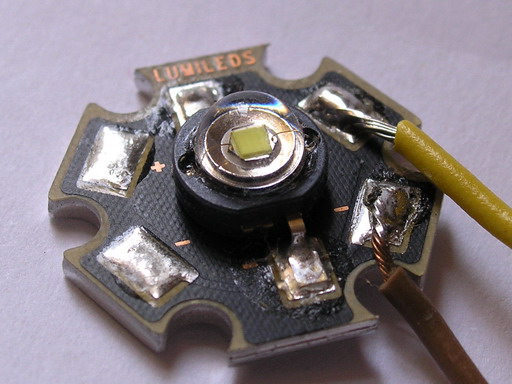

Använder du lösa lysdioder så måste de drivas med en konstant ström.
Exempel på en 1W LED, matas med 350mA + kylning krävs :!:
1Watt LED
LED 1W.jpg (68.05 KB) Visad 28816 gånger
Lysdioder är annars mycket pålitliga komponenter, går sällan sönder.
Värme är den största "fienden" för elektronikkomponenter inkl LED.
Ju svalare desto bättre.

Den där till höger, har den en switchad omvandlare, eller gör den om mellanskillnaden i spänning till värme?
Vet du inte, har du ett foto på elektroniken i den?
