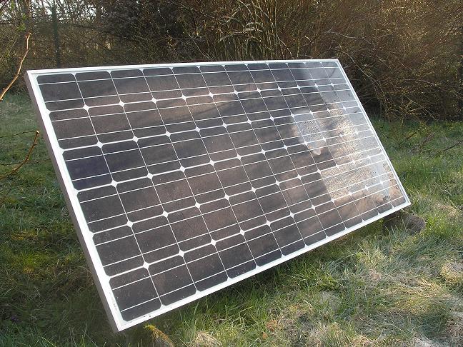

ja smidy... kablarnas längd och grovlek är nog inte så kritiskt, jag har en panel med lång kabel 30m 4kvmm + 5m 0,75 kvmm som förmår att ge c:a 5 A och jag har c:a 34-35 V vid panelen vid denna ström, tugo för mig blir det c:a 170W på en 200W panel och vid batteriet blir det 140 W kvar.
Varför har jag inte bättre kabel då ? Därför att den redan låg där och att jag inte är vaccinerad mot latmask. :shock:
En annan intressant sak är att cellerna blir olika varma syns tydligt när rimfrosten smälter på den den här testpanelen efter en kall natt och kortsluten utgång.
Mätning på panelen lite senare på morgonen fortfarande med kortsluten utgång.
Som ni kan se så är det INTE samma celler som är varmare på morgon och eftermiddag. Ett intressant fenomen tycker jag.
Cellerna kan bli varma
Och även med handen kändes det en tydlig temperaturskillnad mellan olika celler.
Är det inte elektriskt !?!... Då är inte jag inblandad
