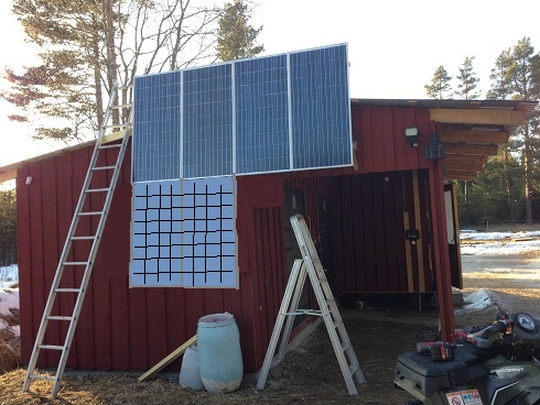

I början av vintern fick jag lov att koppla om panelerna från serie till parallel.
Då skuggorna från träden förstörde all laddning.
Trots det har vintern i stallet gått väldigt bra i år.
Elverket har startats 2ggr.
Totalt har det gått åt ca 25 liter bensin.
Grovt räknat 375:- för att ladda när det behövts.
Men har snålat med elen för att klara det, 220v invertern, 3g routern samt larmet har varit avstängt.
Körde med 2 batteribanker på totalt ca 450Ah.
Har samlat på mig ytterligare ca 800Ah i batterier under vintern, så kommer koppla om lite bara värmen kommer.
Funderar även på att slänga upp 2 paneler till.
Så kanske man klarar nästa vinter utan elverk, förhoppningsvis kanske man kan ha invertern, 3g routern och larmet på under hela vintern.
Planerad utbyggnad av panelerna:

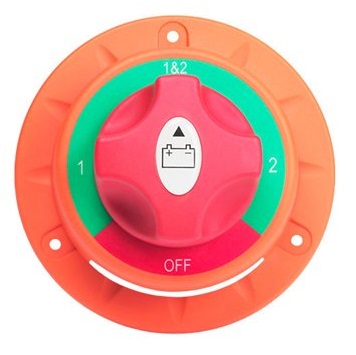

Även köpt batteriväljare 12V 200A, för att kunna ha en extra batteribank för backup:
