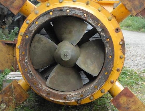

Men en sak undrar jag... Hur har du tänkt när det gäller ledskenorna, det du kallar "instyrning"? Vattnet får ju vinkla om c:a 90 grader innan det går in i turbinen. Jag tror du skapat en flaskhals här för vad jag vet ska det helst bildas en virvel innan vattnet går in turbinen och det är då genomströmningen skjuter fart så bästa effekt uppnås. Kolla runt lite bland tillverkarna av propeller och kaplanturbinen så får du se hur det brukar vara utfört.

jag har inte tänkt så mycket på ledskenorna min tanke är att byta ut det mot ett justerbart senare kopierade bara lite från den som jag har renoverat. Den är en med fasta ledstyrningar ock möjlighet till att vrida vingarna vid montering sänder en bild på den

Här är en bild hur en liknande turbin är utförd fackmässigt. Tyvärr lite svårt att se på bilden hur många ledskenor (upphängningar?) men det är åtminstone fyra. Jag kan heller inte med säkerhet se vilket håll de är vinklade mot turbinskovlarna men här måste det endast finnas ett sätt som är rätt annars blir det motverkan och förödande, effektstjälande virvlar. Turbinen på bilden är en Cargo & Kraft.
Semikaplan 500 mm.JPG (43.43 KB) Visad 38260 gånger
Jag är mäkta förvånad över det rusvarvtal lyckats få på den låga fallhöjden som ju är endast dryga metern....
980 rpm på den fallhöjden är inte dåligt....
Det mest effektiva varvtalet på en vattenturbin verkar vara lite individuellt om man ska vara noga men vissa generella erfarenheter visar ju större specifikt varvtal desto lägre arbetsvarvtal.
Jag tror du borde försöka med ett arbetsvarvtal på c:a 400 rpm och sedan kolla lite uppåt och nedåt vart du får bäst effekt. Där någonstans borde rätta varvtalet vara.

Japp det stämmer. dom ska vrida vattnet högercirkulärt i vattenriktningen, mina är lite tvistade precis som det ser ut på den jag la till senast. Jag behöver vrida vingarna på min så den tar mer vatten,, tror jag har inte hunnit tessta än bara.. lägre varv och högre effekt tror jag det blir då ...
kanske i morgon får se vad som står på dagordningen :) finns nog mer o hämta där än dom ca 500 w jag har nu :)
