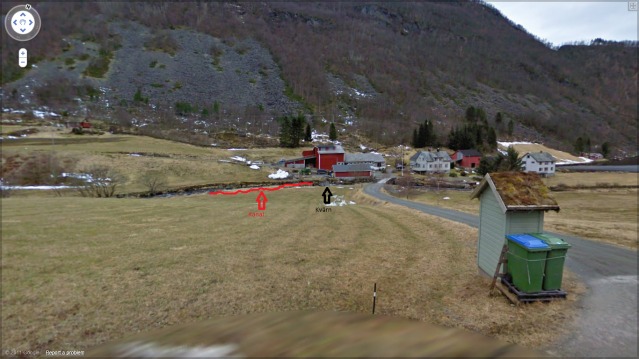

Inläggav Geir1971 14 maj 2011 22:11
Man kan se åen rinna forbi gården
Saure 3.jpg (71.42 KB) Visad 16680 gånger
Jeg skal ta meg tid til å forklare litt.
Jeg har kollat lite mer nogrant, och det er ca 400l/s
Åen som vi vil hente kraft fra, befinner seg litt sør for Ålesund i Norge. Det rinner ca. 5m3/s i gjenomsnitt i hela åen. I åen er det lax, så vi får ikke lov til å lage noen damm der.
Det finnes en gammal kvärn der, och til den går det en nestan horisontell kanal (b=ca 90cm, dybde ca= 40cm) som er ca 50m lang. Framme vid kvärnen er det 2-2,5m fall.
Tror vi må ha 3-5m rør. For at øke fallhøyden til 3m, må vi ha 20m rør
Vi tenker oss at bara generera värme och varmt vatten. Dette er på en gård som syslar med mjölk-produksjon. For at tvätta utstyret der krävs mycket varmt vatten.
Vi hoppats at kunne ha anläggningen i drift hele året, men nogra år fryser åen igjen.

Vad är det för bilder man kan förstora upp så? Jag menar platsen där ån och kvarnen finns. På ren landsbygd dessutom. Det kan inte vara satellitbilder utan bilderna måste vara tagna från en bil. Finns det några sådana bilder för Sverige?
Vad heter sajten bilden kommer ifrån? Skulle vara kul och testa hur det funkar. :)
Det var ett snyggt kaplanlöphjul förresten. Den bilden har jag aldrig tidigare sett. Ser ut att vara ett litet behändigt löphjul också.

Inläggav Geir1971 15 maj 2011 08:46
Her finner du slike bilder:
http://maps.google.se/
1. Forstørra kartet slik at den veien/gatan du vil se er synlig.
2. Dra den gule mannen på venster sida, ned til det aktuella omrrådet.
Hvis veien/gatan blir Blå, har Googels bil kjørt der, och det finnas bilder.
3. Noen ganger må man klikke på den gule mannen etter at man har sluppit den.
Håppats forklaringen var god nok :-)
Geir
