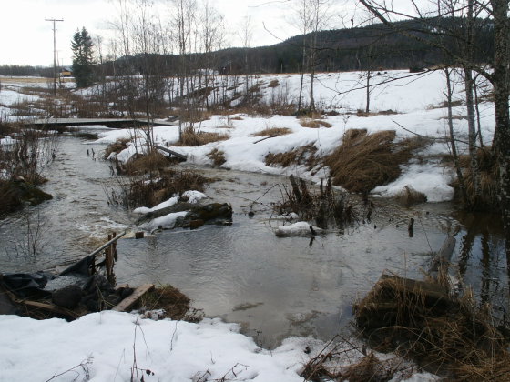

Det enda stället det går att leda vatten är nedströms till ingenstans.
Här är en bild på bäcken (2007.05.01) där man kan se att den leder ingenstans och att huset ligger en bit bort och dessutom högre upp. Bäcken och hela området är dessutom bara sten, så man kan inte gräva. Man kan heller inte komma dit med grävmaskin utan att helt marodera terrängen. Ibland har jag drömt om att bygga en stor damm och vattenfylla hela sänkan.....
Uppförsbacken mot huset är brantare än det ser ut på bilden.

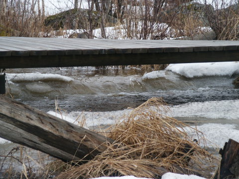

På ett annat ställe av bäcken ser det dock lite bättre ut. Här är en nästan naturlig damm.
Nere till höger på bilden byggde jag en liten fördämning, varvid nästa vårflod tog med sig allt materialet och skapade detta. Min fördämning syns lite i bakgrunden:
Min tanke är att bygga en damm, kanske av betong, där det på den första bilden, i förgrunden mitten i nederkanten, fanns jord, där plankan går på nedre bilden. Bakom denna kant blir det en vattensamling som matar vattenhjulet. Jag hoppas på det viset kunna leda vårfloden i sin gamla ränna och inte störa dammen. Jag tror nog det hela kan bli ganska snyggt med lite upprensning.

Tack snälla Karro för jättefina bilder. Måste erkänna att jag högerklickat och "spara bild" eftersom jag samlar på bilder från vattendrag. Naturligtvis för jag inte bilderna vidare.
Ser att du bor på en höjd varför jag radikalt fått ändra min föreställningsbild. Så långt hade jag helt enkelt inte tänkt. Tror då också att du har en torr och bra källare under huset.
Bakom bilen syns något som liknar en timmertrave. Är det vedförrådet?
Precis i mitten på den översta bilden syns en orange/röd prick. Kan det vara en motorsåg?
Att området består mest av sten tycker jag du bara ska vara glad för. Då är underlaget stabilt och har förmågan att dränera ytvattnet. Själv har jag ett gammalt kvarnfall och marken där består också mest av sten. Därför har det också stått pall även om hela området har översvämmats ett antal gånger under årens lopp. Jord och sand kan spolas lång väg men ett stenunderlag låter sig inte flyttas så lätt.
Tror inte jag riktigt förstår din bäck. Slutar bäcken i sänkan eller rinner den vidare?
Om jag själv hade bott på den här platsen så hade jag med största sannolikhet byggt ett litet vattenhjul på lämpligt ställe.
En sista fråga: Är bildföljden densamma som bäckens sträckning genom tomten?
Du berättar att bilderna är tagna 1:a maj. Här i sydöstra Sverige ser det ut som dina bilder visar fastän då i början av april. Tydligen är våren någon månad senare där du bor.
I Sydsverige är det vårflod just nu. Tror att den kommer betydligt senare hos dig. Kanske i juni?

Inläggav Karro 04 apr 2010 05:00
Det ser ut som en timmertrave, men det är en barracklänga som består av 2 carportar och ett garage. (dvs. 3 hål där man kan köra in bilar, eller fylla upp med bråte)
Den oranga pricken undrar jag också över. Det är nog något skräp som förre ägaren lämnat.
Bäcken kallas "stenbäcken", fast det komiska är att det är mest jag som har all sten.
Sänkan rinner vidare en bit, går in i en å, som sedan går till en sjö, som sedan mynnar ut i en av Norrlands älvar.
Bildföljden är bakvänd. Bilderna är inte ens tagna samma år, men alla den 1:a maj.
Bakom mitt röda hus finns grannens gula. Man kan skönja det på första och andra bilden.
Till vänster om första bilden ligger en ö, som bäcken flyter runt på båda sidor. Den röda pricken ligger i den andra bäckfåran.
Jag får väl lägga in en bild till, som visar mitten på bäcken.
Den 5/4 2008. Här kan man se att min fördämning, som jag först gjorde, för att dämma upp den lilla dammen på en av de tidigare bilderna, inte var en så bra ide, för vårfloden rann helt enkelt runt den. Det här är samma ställe som bild 2 och 3 tidigare, men från andra "stranden". Hur en liten bäck blir till en liten å....
Det här var ändå en normal vårflod. Som värst har det nästan varit upp till bron.
I år är allt fortfarande fruset, så vi får snart se vad som händer när allt tinar. Om en vecka kanske bäcken börjar forsa.
Min tanke är att göra en ny fördämning, som är ungefär lika hög som bron. Dock får jag noggrant tänka på vart vårfloden ska ta vägen.
Många hinkar vatten....
