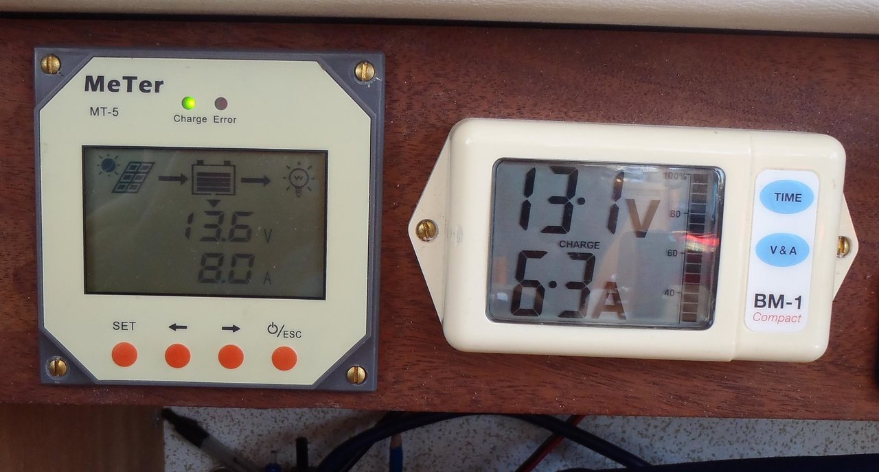

Belysningen var delvis bytt mott LED-lampor... Sedan hade jag ståendes två 100W paneler till ingen nytta, dessa placerades på taket, kopplades i serie för att mildra en rätt besvärlig kabeldragning, och en Tracer regulator med tillhörande display inköptes.
Panelerna monterades platt på taket, ansåg att jag hade överkapacitet och därför brydde jag mig inte om möjlighet till vinklat montage. Den gamla 50W-panelen med tillhörande regulator är kvar.

Under de två senaste säsongerna har detta fungerat bra, elenergi i överskott, på morgonen när vi vaknar har BM-1 visat omkring 95% batterikapacitet. efter frukost om det är solsken, är den 104%, hur den nu kan bli det?
Vet inte om du/någon här har erfarenhet av "batteritankmätaren" Nasa BM-1, men den kan visa tokiga värden, när man slagit om mellan A/V och tidsmätning, kan den visa en ingående laddning på 20-30A, första gången jag såg detta trodde jag det var en mindre stömrusning från eller till reservbatteriet från eller till förbrukarbatterierna, men då detta batteri isolerats kvarstår fenomenet.

Jag har även upptäckt att min regulator ger radiostörningar på FM-bandet, slår ut sändningarna från svaga stationer. Går inte all lyssna på Strömstadssändaren ute på Syd-Koster, då regulatorn även stör de norska grannbåtarna som inte kan lyssna på NRK.
Bytte till en ny FM-antenn med förstärkare, flyttade på antennkablar, men det blev inte bättre.
Har ingen lust att köpa ny regulator, men kanske en ny radio/bilstereo om det finns någon som har en bättre radiodel. Kan ferritkärnor på regulatorns kablar hjälpa, kanske en kapsling i jordad metallbox?

ny FM antenn med förstärkare m.m. det är klart att den tar in svaga stationer bättre och den tar in störningarna bättre också så det blir ingen skillnad, problemet kvarstår med denna lösning. Du måste angripa störkällan istället. Ferriter på kablarna placerade nära regulatorn är en bra början på åtgärder.
