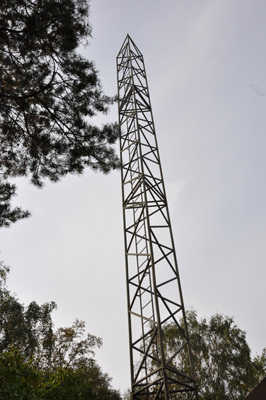

Dags för lite bilder från min nyligen uppresta mast.
Jag var också upp i masten idag och satte fast min väderstation.
En MARKANT förbättring på mätvärden redan första dagen!!!! :)
SUPERNÖJD med masten hitintills.

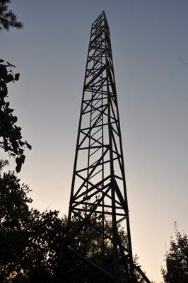

Så här ser underverket ut från marken:
På kvällen direkt efter uppställning och städning av trädgården! :P
På dagen efter uppställningen när dimman börjat släppa igen...

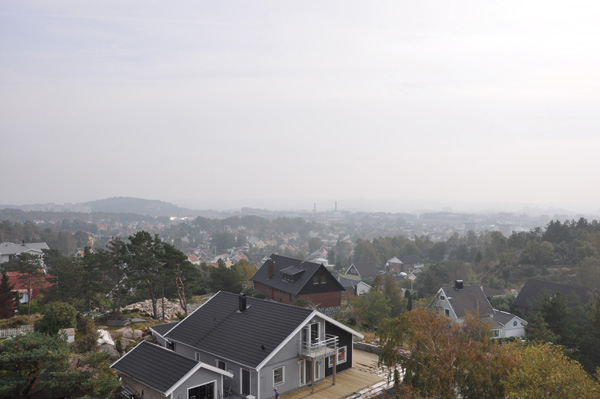

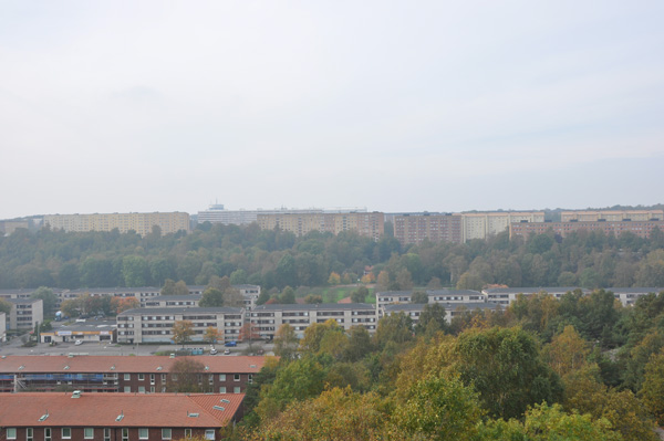

Sen var det dags att ta lite bilder från toppen - så sagt och gjort.
Jag packade på mig kameran och klättrade upp. Lite udda känsla!!
Har aldrig klättrat i någon mast tidigare, och jag erkänner att en viss svindel infann sig under stunder...
Här är två kort från mastens topp (som f.n. ligger på 90 meters höjd över havet - och ska slutligen bli 94 meter inklusive toppmasten och rotor).
Som man kan se på korten så ligger masten väldigt bra till för att fånga vind!
Bild tagen åt syd-ost - fri sikt och INGA HINDER ALLS!!!
Bild tagen åt väst - fri sikt och inte ett störande moment så långt ögat kan nå!

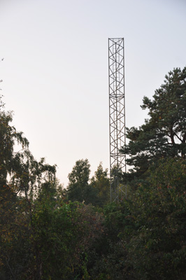

Och slutligen en bild på underverket från avstånd.
Det ser ut (på grund av ett taskigt perspektivseende) som om tallen bredvid masten är näst intill lika hög som masten - men den står dels en bit ifrån, och dessutom mäter den endast 10,5 nästan 11 meter - och min mast kommer sluta på 20 meter. Om den kommer störa minsta lilla, så ryker kronan direkt!! :)
