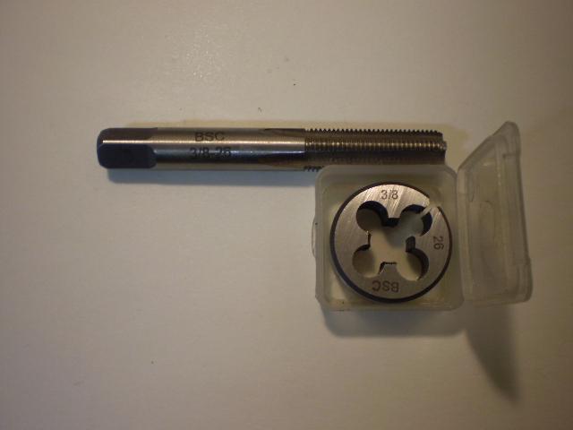

För den som söker gängverktyg för udda och mysko gängor är här ett mycket bra tips. Det är en man som specialiserat sig på sådant. Vanligtvis brukar sådana gängsnitt och gängtappar inte bara vara svåra att skaffa utan även vara skitdyra. Här var det helt OK och jag har lagt min första beställning i kväll. Tapp och snitt för 9,5 mm x 26 gäng per tum. Följ bara länken och läs där.

Jag beställde på söndagskvällen och gängverktygen kom med tisdagens post. Det kan man kalla för snabb leverans. Bra pris också och endast 12 kr i frakt. Har provat verktygen i kväll och de fungerade som tänkt.
Gängsnittet har slits. Det är mycket bra för då går det att anpassa till toleransen. 9,5 mm i det här fallet är nominellt. Det kan variera något uppåt och nedåt på en cykelaxel. Axlarna kan också vara mer eller mindre härdade och då måste gängsnittet kunna anpassas till aktuellt mått när gängan ska rensas annars är det risk att både gängsnitt och axel blir förstörda. Gängsnittet har också fyra skär vilket jag hoppade på då cykelaxlar ofta har ett längsgående spår för låsbricka. Ju fler skär desto mindre risk något av dem hamnar i spåret och låser.
En sak jag inte räknat med var att även gängsnittets yttermått var ett tummått, 1 Inch eller 25,4 millimeter. Jag fick slipa ned snittets diameter till 25 mm för att det skulle passa i en vanligt DIN-hållare.
För framaxeln är det i regel 7,9 mm - 26 gäng. De verktygen får sökas någon annan gång.
