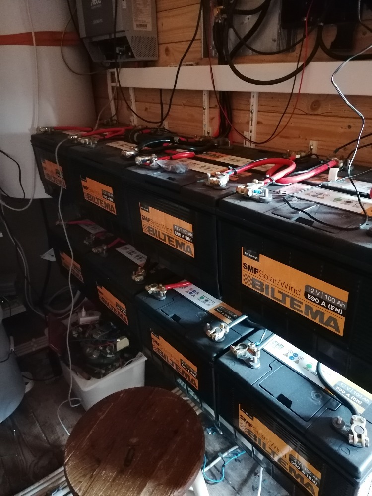

Inläggav lillebrormats 21 okt 2021 10:39
Jag vill inte på något sätt lägga en garanti för Biltemas batterier, men dom batterierna som jag har (ifrån Biltema) är jag supernöjd med.
Systemet har en battery balancer från Victron och en växelriktare från Steca som sköter batterivården åt mej.
Nu är i och för sig batterierna inte äldre än två år och dom laddas och urladdas inte heller med allt för hög eller låg spänning.
Givetvis skulle jag vilja ha Lifepo4 celler, men inte innan det finns en prisbild i Sverige som matchar resten av världen.
