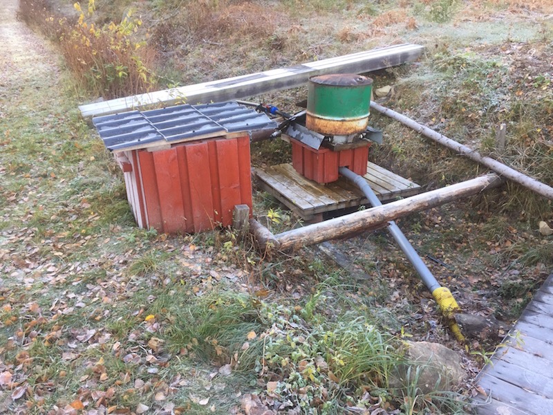

Vaknade på morgonen till -7 grader. Tömde slangar och kopplingar så gott det gick. Trots att verket gick hela natten frös det på ganska bra ändå. Slangen är jag inte oroad för. Det är värre med det andra.

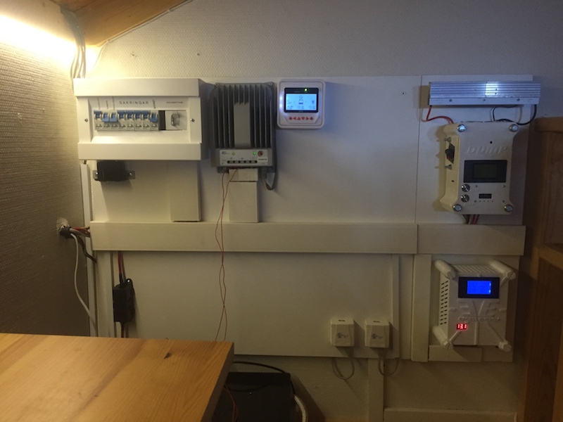

Elen kommer in i huset via DUMP-kontrollern upp till höger. Den dumpar ut allt norr om 30 volt på tre stycken seriekopplade effektmotstånd (totalt 300w 3Ω). Även den är ett hemmabygge med start-o-stopp, övervakning, timer, överhettninsskydd och spänningsskydd. La nog ner aningens för mycket timmar på att få till den.. :?
Sladdarna fortsätter sedan vidare till solregulatorn (gråa klumpen i mitten, EP Solar, 150v, 20A). Där delar de på samma kanal som solpanelerna. Spänningen ligger mellan 15-30v vid laddning. När den slutar ladda tar dump-kontrollern vid. Går att köra samtidigt med solpanelerna. Fungerar mkt bra för mitt ändamål.

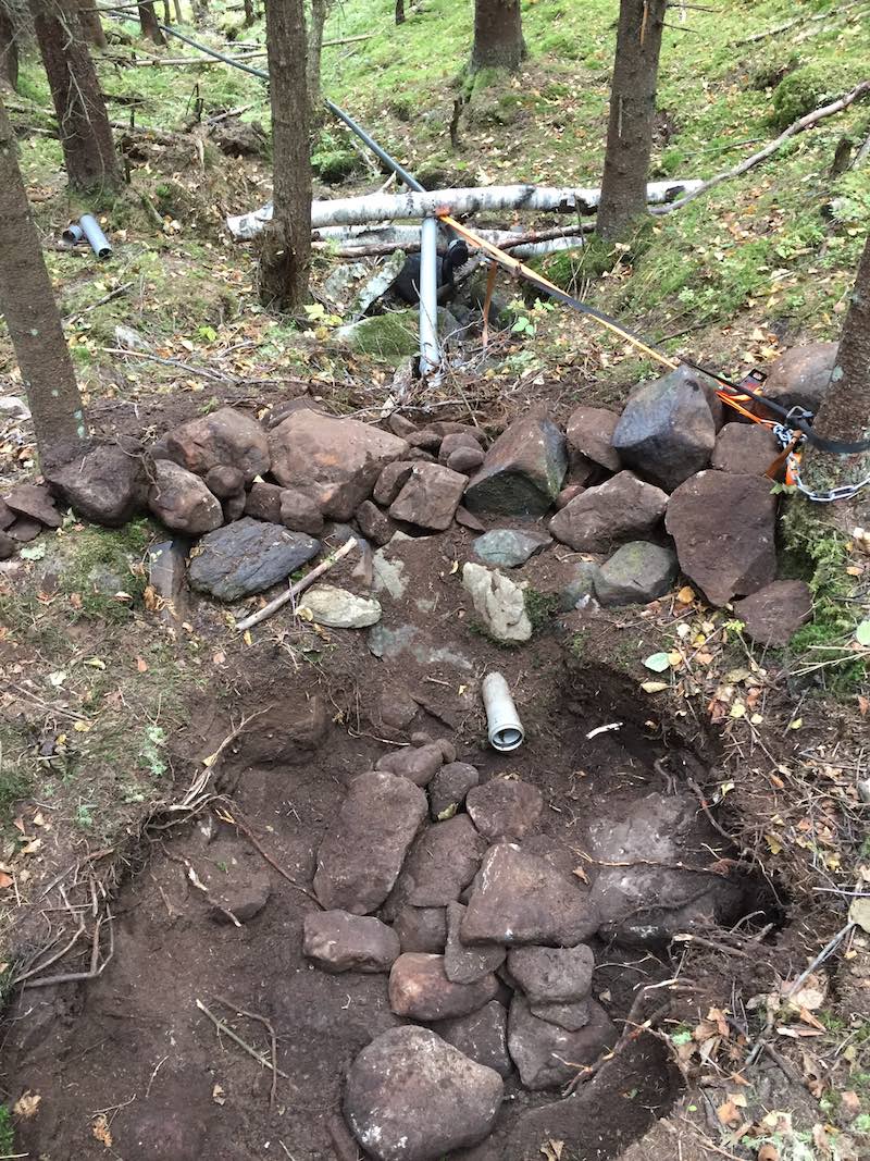

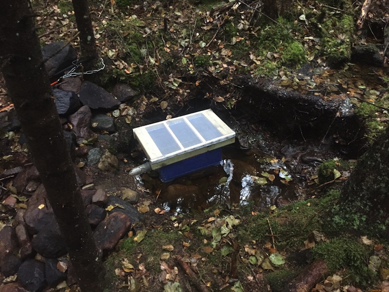

Hösten måste ha varit ovanligt torr. Passade på att justera intaget med en stor låda + finmaskigt nät. Minimalt med åverkan har gjorts på bäcken. Vattnet rinner över dammen och fortsätter nedåt som det alltid gjort. Vid de få tillfällen verket körs är i regel flödet i bäcken högt och det mesta av vattnet rinner över den lilla dammen ändå..
