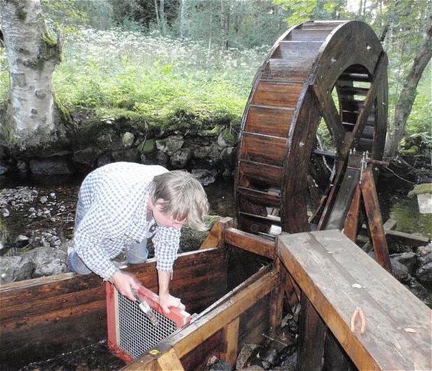

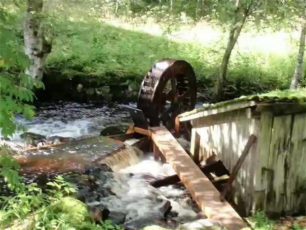

En besökare här på 24 volt har hållit mig informerad om ett sällsynt projekt han jobbat med under en tid.

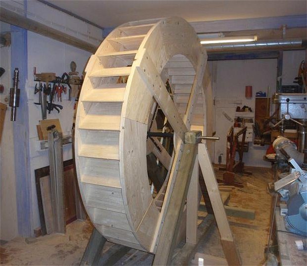

Vattenhjulet är av Poncelet´s design från år 1823 och mycket välgjort. Skovlarnas krökning och vinklar är beräknade och infrästa i hjulets sidor, som har en diameter på två meter och en bredd på 30 cm. Skolvlarna är 36 stycken till antalet.
Poncelet waterwheel
Från vattenhjulets axel går ett rör med diametern 25 mm över till det hus som inrymmer den orgel vattenhjulet driver. Precis som vattenhjulet och huset, är orgeln och alla dess delar också hembyggda, som orgelpipor, bälgar, bakventiler och utjämningsventil. Till och med de sex kugghjulen, som är gjorda i marinplywood, och naturligtvis även det stora hjulet med upphöjningar som utgör själva "speldosan", är hemtillverkade. Piporna står i en låda med ventiler som öppnar och stänger med hjälp av linor som styrs av de armar som ligger mot hjulet med upphöjningar.
