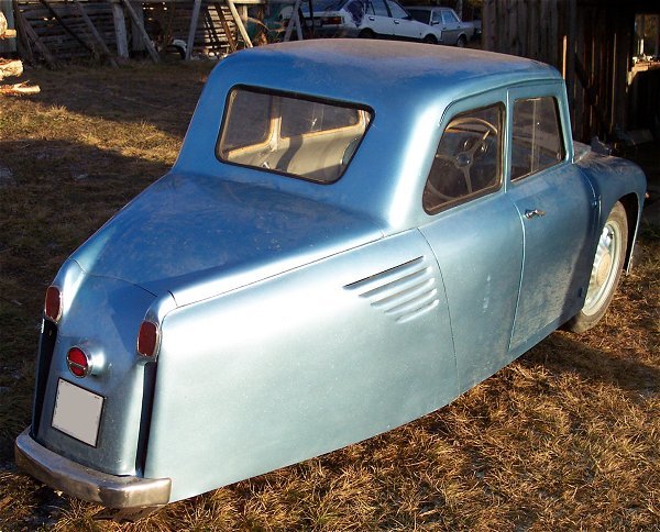

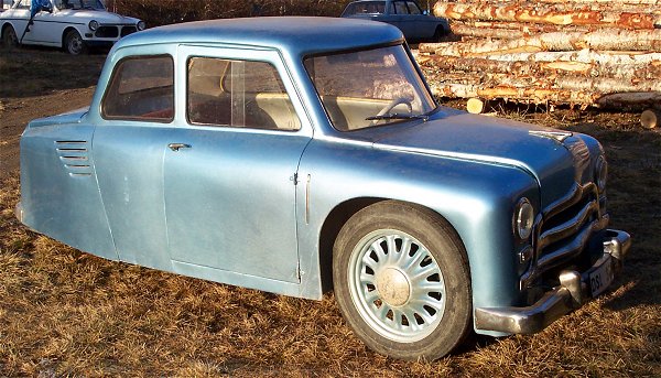

Där i ett eget garage stod den tresitsiga, trehjuliga bilen från 50-talet. Under tiden jag fotograferade berättade Mats att han började bygga bilen 1951 och att den var klar två år senare. Plåten till karossen har han knackat för hand och hela bilen byggde han efter arbetetsdagarnas slut på den verkstad där han då jobbade.
Bil
Jag fick också veta att den 450 kilo tunga bilen förstördes vid en brand i en lada under mitten av 50-talet, men att den 40 år senare totalrenoverats och 1998 var den åter ute på vägarna.

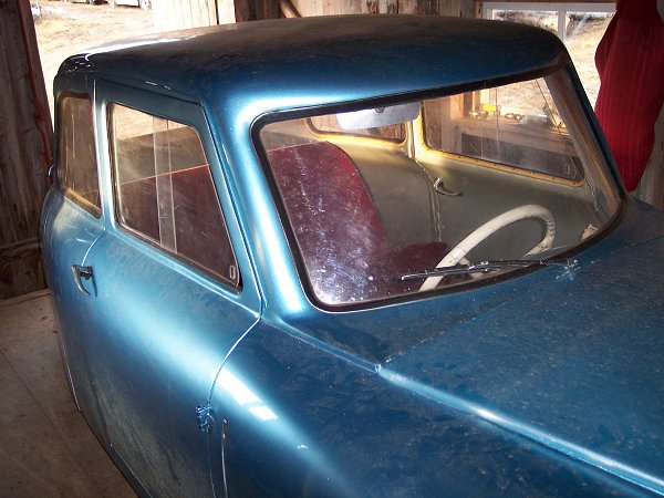

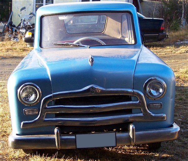

Stötfångare och alla kromdetaljer var liksom karossen också handgjorda. På grillen och navkapslarna stod konstruktörens initialer instansade, MS, som i MS Special, årsmodell 1953.

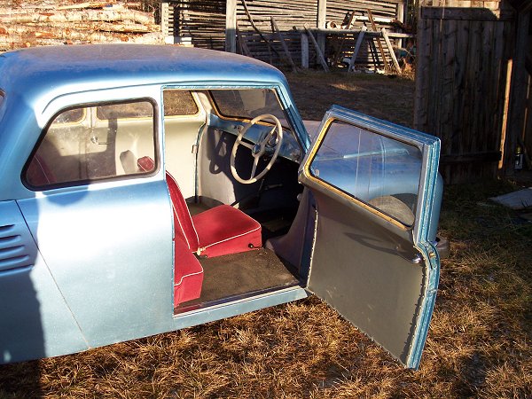

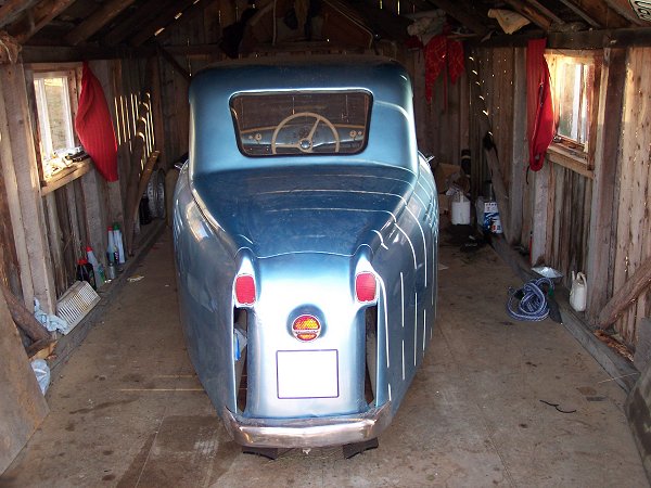

Bilen är tresitsig, men eftersom föraren sitter mitt i fordonet har passagerarna i baksätet gott om benutrymme vid sidan av föraren.

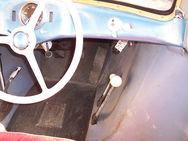

Eftersom motorns växellåda saknade backväxel och bilar måste ha anordning för back, löstes den saken på ett lite annorlunda sätt. Genom att dra den ena spaken bakåt och sedan trampa med de två hängande pedalerna får man startmotorn att gå i fel riktning och bilen drivs bakåt.

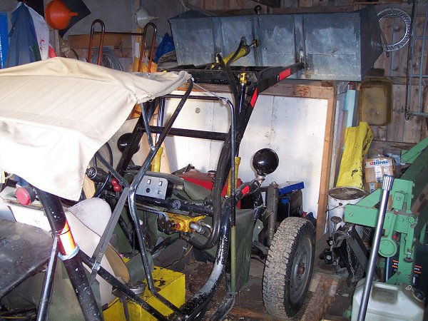

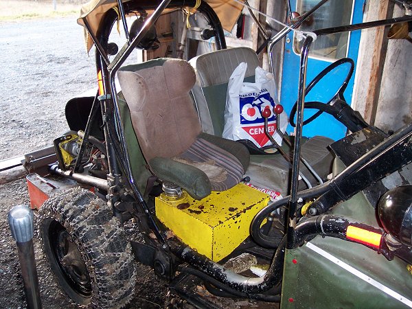

Förutom den jeep-liknande traktorn...
Traktor

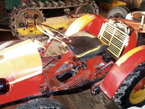

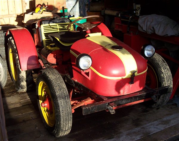

...har Mats Strandberg byggt ytterligare en traktor. I den här roliga maskinen sitter istället en renaultmotor. De båda traktorerna har nyttjats under 40 års tid för snöröjning, höbärgning och andra sysslor på gården.
Traktor
I bakgrunden skymtar även en fotogendriven bandtraktor, men den har Mats inte byggt själv.
