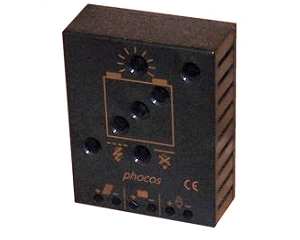

Solcellsregulatorn på bilden är en Phocos, 15A, med automatisk avkänning för 12 och 24 volt. De billigaste
solcellsregulatorerna hittar man dock hos conrad.se i prisklasser från
ca: 199 kronor. Det finns dock en ännu billigare solcellsregulator, men den saknar underspänningsskydd och använder man en
sådan till blybatterier riskerar de skadas om batterierna laddas ur.

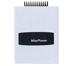

Naps MaxPower är en MPPT-regulator, vilket gör att den klarar hög inspänning (upp till 45 volt) till ett
12-voltssystem utan egentliga förluster. I praktiken innebär det att två stycken solpaneler kan seriekopplas och
gör man det får man dubbelt så hög spänning, vilket innebär att klenare kabel kan användas. Att regulatorn
fungerar på det sätt den gör får också positiva effekter på laddningen, se Naps egen
broschyr.
Det här är en regulator jag själv är sugen på att använda till mitt eget vattenhjul, eftersom jag då inte behöver
begränsa generatorns spänning till att ligga strax över 14 volt. I och för sig kan jag ladda batterierna med
en betydligt högre spänning, men då resulterar spänningsskillnaden (mellan batteriets och generatorns spänning) i
värmeförluster i generatorn. Med den här regulatorn händer inte det och förlusterna begränsas till 6-10 procent
eftersom regulatorns verkningsgrad ligger runt 90-94 procent.
Tyvärr är regulatorn endast avsedd för 12-voltssystem och effekten är begränsad till 130 watt. Regulatorns saknar
även djupurladdningsskydd och har man fritidsbatterier (blybatterier) i systemet måste ett sådant kopplas till.
Priset för en Naps MaxPower ligger runt 1000 kronor.
