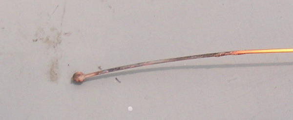

Test med en bit koppartråd in i luftmunstycket
Den smälte rätt omgående så temperaturen har varit uppe på minst +1083 grader :D
fast det följer med en del tjära ändå...hmm
