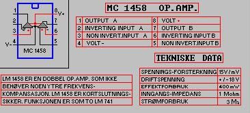

Inläggav Sverre V 22 okt 2009 21:50
JohanMossfeldt skrev:En snabbsök på Google gav mig följande.
MC1458P DIL Dual General-purpose Operational Amplifier
Hittade den på http://www.electrokit.se
Jag vet dock inte om den är samma som LM 1458.
Her er skjemaet fra MC1458 Mener jeg tegnet det i forriga århundre, Josty kit 1986 katalog tror jeg.
