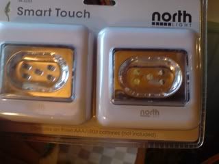

For 2 måneder siden kjøpte vi 4 stk av denne LED belysningen på Clas Ohlson.
Min frue bruker den ene til leselampe når hun går til ro om kvelden og er meget fornøyd med den. Så fornøyd er hun, at hun sendte meg til butikken i dag for å kjøpe 4 stk til slik at vi har noen i reserve. Billige er de også 49,- Nok for 2 stk.
3 Stk 1,5V batterier bruker de.
Det jeg undrer på er, om det er klokt å koble disse lampene ved å bruke en spenningsregulator type 4805 eller lignende for så å sette en diode i hver enkelt lampe. Det siste for å få et ytterligere spenningsfall på 0,7V. Jeg mener at mine gamle 12 V batterier burde holde mer enn nok til mange diodelamper. Kaste batterier som det fremdeles er litt liv i, klarer jeg ikke.

Personligen skulle jag nog driva dem med en switchad regulator, och dessutom antagligen ta bort all inbyggd regleringselektronik och köra min egen, med strömreglering snarare än spänningsreglering.
En vanlig analog spänningsregulator bränner bort strömmen gånger överflödig spänning i form av värme.
Tyvärr är ju ELFA väldigt dyra på lämpliga kretsar som är lätta att bygga med, men är man smart kan man säkert beställa som gratis varuprover direkt av tillverkaren med någon lämplig motivering. :-)
Är man lite mer van lödkolsfantom kan man ju alltid knåpa ihop något fungerande med enkla billiga komponenter, är man riktigt snål kan man komma undan med en transistor, ett motstånd, en rostig spik och en liten bit tunn koppartråd, fast helst byter man ut spiken mot en liten ferritpärla eller liknande. :-)
