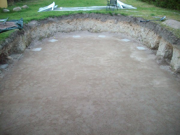

Här är gropen för den nya poolen grävd. Det blir en oval pool med måtten 9,15 x 4,7 meter och med ett icke rektangulärt trädäck, där omgivningen får smälta in i det hela och dekorerat med några mindre palmer.
Vi försökte få poolen klar på nolltid och själv jag körde på om kvällarna tills det var så mörkt att jag inte längre såg något. För att inte behöva gräva upp hela tomten valde jag att gräva ur för stödbenen i efterhand, men marken var hård som betong. Det dök även upp en större oönskad sten på ett ställe, så den tänkta platsen för polen fick flyttas 30 cm.
Plötsligt dök det upp besök från Vilhelmina och då passade vi på att få hjälp med plåtsargen som ska sitta runt polen. Den är drygt 23 meter lång och väger en hel del, så för att få ned den i gropen, i oförstört skick, var det bra att få hjälp.
Sedan var det dags att fylla botten med ett par kubik stenmjöl. Det tog en hel kväll att kasta ut stenmjölet för hand och sedan var det bara att invänta träningsvärk dagen efter och träningsvärk fick jag, men i vaderna.
Efter några timmar med markvibratorn var botten hård som betong.

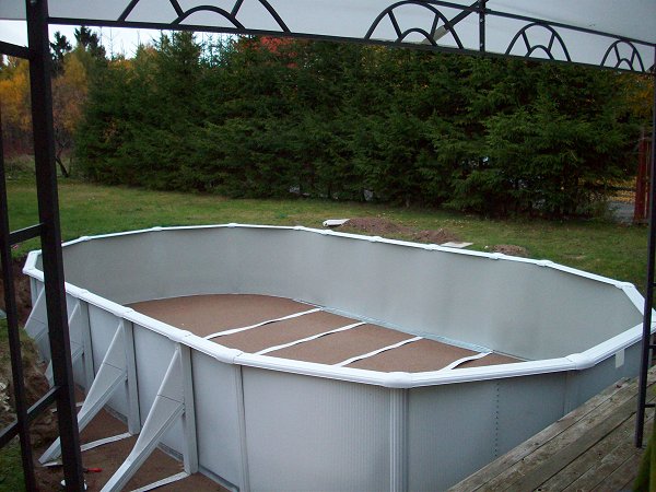

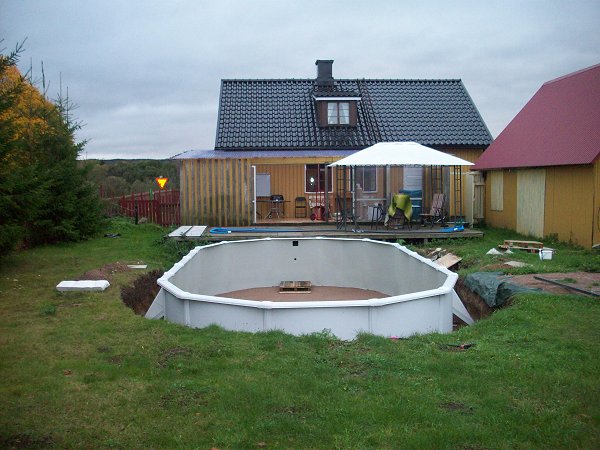

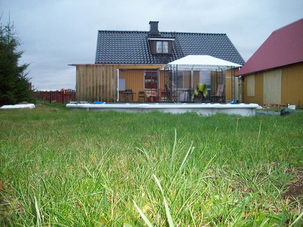

20 stycken betongplattor som stöd för poolen har satts på plats. Jag har gjort vad jag kunnat för att uppnå nolltolerans och laservattenpasset är inte exakt, men jag har mätt från båda håll för att eliminera det felet. Det är ändå inte lätt och ett sandkorn under passet får lasern att peka ett par centimeter fel nio meter bort. Att få tjugo stenar på samma höjd och vågräta i alla riktningar kändes näst intill hopplöst, men jag gjorde mitt bästa och det tog tid. Det här var dessutom det tråkigaste momentet, men fuskar man blir inte resultatet roligt att se när poolen är fylld med vatten.

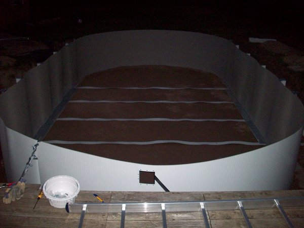

Vid första monteringsförsöket av plåtsargen blev den 12 cm för kort. Sedan rälsen (eller vad man ska kalla den) tryckts ihop i ovalerna blev det lite bättre och "bara" 7 cm saknades. I tredje försöket sträcktes plåten så mycket det gick och allt tajtades ihop ytterligare. Nu saknades 5 cm och sedan kom mörkret. Blåste gjorde det också, så silvertejp fick hålla sargen över natten så den inte skulle ramla omkull. Sidorna ser lite svajiga ut, men de ska vara välvda för att stå emot trycket från drygt 43,5 ton vatten, gissar jag.
Dagen därpå kortades rälsen av 5 cm (2,5 cm på varje oval) och vips gick sargen att skruva ihop. Nu skulle den sista finputsningen av botten gjorts och linern satts på plats, men jag ville först se om resten av delarna passade.
Det börjar närma sig slutet och nu återstår bara håltagning för poolbelysningen, lite sand på botten och linern, men linern oroar mig. Det ska helst vara 25-30 grader varmt när man lägger dit den, men det kan funka om man fyller botten med ett par cm varmvatten. Det gäller ju att inte få några veck på linern där nere.
Jag kunde ha höjt upp poolen 2-3 cm till så den hade legat i exakt nivå med altanen, men den ska ändå rivas och ett nytt trädäck ska ersätta det gamla och omge poolen.
