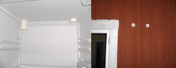

Jag har satt in rör i mitt kylskåp. I ena röret sitter en liten fläkt från en CPU kylare som blåser in uteluft rakt in i kylskåpet. Det andra röret är utblås. Kylskåpet är ett IKEA inbyggnadskylskåp. De är bra för det är lätt att gömma rören i överskåpet.
Det fungerar bra när det är minusgrader ute men det ena röret skulle vara längre för bättre cirkulation men glashyllorna är i vägen.

Det skulle säkert gå att få självcirkulation i kylen, och då blir den ju självreglerande också!
För liten tempskillnad= ingen cirkulation (sommar). Ungefär som självdragsventilation, fast där är det ju inte så bra. Den ventilerar sämst när det behövs som mest :(

Kul idé, Martin!
