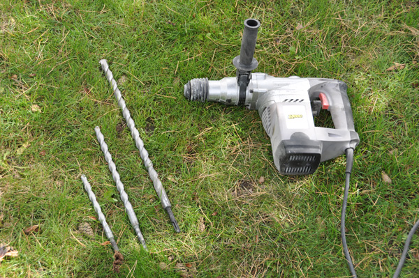

Innan jag med bild och ord förklarar det jag gjort, så kommer jag bara rekommendera JULA gällande hammarborrmaskin.
Jag var själv MYCKET tveksam då jag läste i något forum att det fanns Hammarborrmaskin på JULA som skulle fixa bergsborrning. Och dessutom att det kostade knappt 700kr. Yeah right!
Det blev i alla fall en maskin för endast 345kr (med SDS-fattning), och köpte med ett borrset med tio delar för endast 99kr.
Tänkte mest att man kanske riskerar att köra maskinen sönder och samman.. Men.. Raka motsatsen.. Den körde sönder berget för mig. Enkelt och utan anmärkningar!!
Använde tre borr för att gör det så kvickt som möjligt. 16, 18 och 20mm borr användes, och jag kom ner till dryga 25cm djup vid varje borrhål.
Här är oraklet:
Jula is shit.. Men ibland är Jula THE SHIT! Hammarborrmaskin för 345kr + borrset med sammanlagt 10 borr för 99kr. Bilden visar det jag använde!

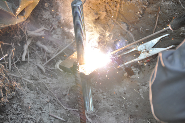

Så - dags för svetsning alltså.
Jag hade under tiden lyckats tillverka sammanlagt 10st brickor om 100mm x 100mm, med ett hål om 32mm i mitten. Brickorna är 15mm tjocka.

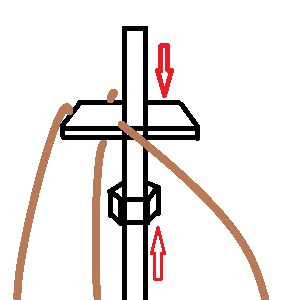

Så - vad jag hade tänkt att göra var följande:
Så här var det tänkt...
Ovan ser man gängstången som man sedan trär på den fyrkantiga brickan på.
Under brickan sitter en mutter som man spänner upp EFTER man svetsat fast armeringen i brickan.

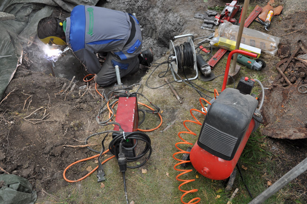

Här är svetsningen påbörjad....
Svetsning pågår.. Hade med en liten kompressor och blåste ut hålen ordentligt för att bli av med lös skit som förhindrar vidhäftningen av limmet.

Svetsning pågår... stör ej!

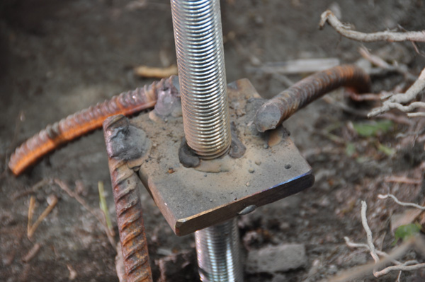

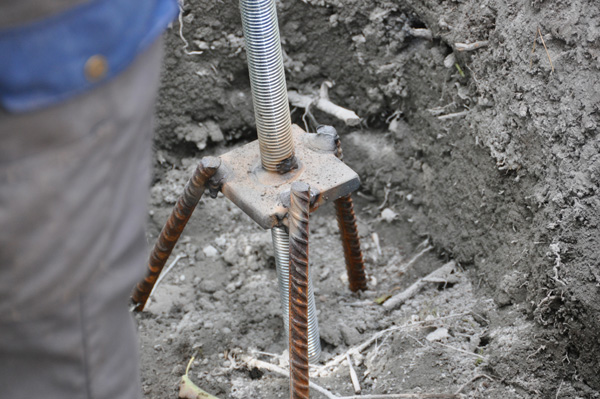

Och här är resultatet....
En av mina tre grundpelare (gängstänger) som kommer se till att tornet står kvar där jag ställer det... (är tanken)..
...och resultatet igen i närbild..
Närbild på en av de tre gängstängerna. Du ser en M30 gängstång. En egentillverkad "bricka" på 15mm. Under den finns en stor mutter som spänner upp armeringen. Och - armeringen naturligtvis som är limmad i berget.

Snajdigt värre!
Det verkar bli hel-bra, och testet med domkraft var ju kanon! :wink:
Naturligtvis hade jag dom kritiska ögonen på, men hittade bara en liten detalj: A-måttet vid svetsningen. A-mått=styrka.
Om du bygger upp (pendlar med elektroden) svetsfogarna mera och svetsar mera "runt om" anliggningsytan så blir det stadigare.
Jag vet inte om det är kritiskt, men det skadar inte med lite overkill.

PowerMizer skrev:Snajdigt värre!
Det blir hur som helst väldigt intressant att följa projektet! :D
Tackar! :)
Och - ja, jag hoppas att testet med domkraft var tillräckligt för att se att det kommer räcka med armeringen som tar resten av kraften.
Vad det gäller svetsningen får jag nog dessvärre hoppas på att det håller.
Har återlämnat svetsen tyvärr. Tror du det kan klara sig ändå?
Tack för dina tankar om svetsningen. Vid mer svetsning så ska jag definitivt ta med det du sa!!
