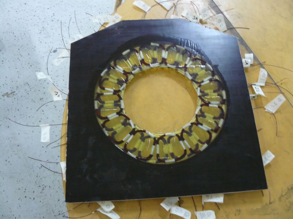

Jag har en snurra med 2 st enfaslindningar den ser ut såhär.
Lindningarna tillverkas helt som enfas alltså varannan omsvängd med magneterna nord-syd-nord-syd osv. Min har litet för få varv koppartråd för att få en vettig cut in, men den funkar iallafall. den skötte om gårdsbelysningen hela förra vintern. Kommer iallafall att göra om lindningarna till såkallade kugghjulslindningar före vintern.

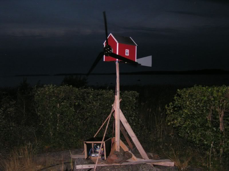

Den andra kvarnen jag har är med en sådan lindning i 4-fas, såhär ser det ut nu i höst då jag kopplat in litet belysning samt uttag för den såkallade "bilkylväskan" ( för en kall öl efter bastun på terassen).
Kvarnen är på bara c:a 2,3 m höjd, men har ändå sett som bäst 15 A på mätaren, men igenomsnitt ger den bara några ampere på denna höjd, det räcker iallafall åt mig för tillfället.
