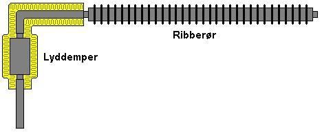

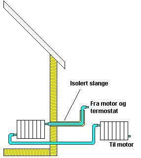

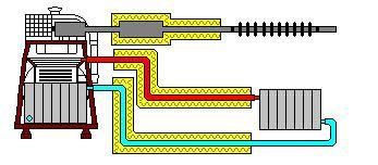

Jeg tenker slik.: To mindre radiatorer som til sammen har ca samme arealet som motorens orginalradiator. Med en datavifte eller to kunne man få spredt varmen inne i hytten. Motoren bør vel være liten og bensinsnål. Men, stor nok til å drive en dynamo slik at man og kan lade batteribanken via en automatisk batteriveksler. Hvorfor jeg tenker i disse baner:? Hytten har intil videre, veldig dårlig isolering. Må ha nytt tak og større soverum. Soverummet er på 8,2 m2 og vi er 4 personer. Vi har en vedovn som gir ca 4 kW, men det er vanskelig å få varme inn på sovrummet.
Jeg takknemlig for synspunkter. Kanskje jeg er helt på ”jordet”

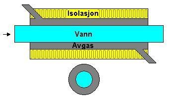

Er det slik man kan ta vare på varmen fra avgassene? Eller ?
1.) Ved å legge et større rør utenpå vannrøret som man kjører avgassene i gjennom .
I tilegg bør det vel isoleres.
Hvis dette er en måte å gjøre dette på, bruker man kobber eller rustfrie rør ?
I dette eksemplet finnes det vel en viss fare for at det blir for varmt vann, kanskje damp. :?
2.) Å kjøre avgassene vil vel skape en del støy inne? Og i tilegg en fare for lekkasje
avgass her, selv om man bruker kun et langt rør inne? Hvis man bruker et rør. Da er vel kanskje et rør som man brukte i bussene på 50 og 60 tallet et alternativ?
Dette var mange, for meg, vanskelige spørsmål. Kanskje jeg uroer meg uten grunn. :roll:

Alla avgaspanner som jag har sett har varit av vattenrörstyp med slingorna inne i röret, inte utanpå. Det är nog lättare att bygga efter första bilden men jag skulle låta avgaserna gå i det innersta röret med lösa turbulatorer.
Här är ett förslag som man kunde bygga av två rör som träs över varandra. Utrymmet som uppstår mellan rören blir vattenmanteln.

Nu har jeg studert svarene og mine 541 hjerneceller rekker ikke helt til.
KennethE Skrev.: ” Jag vet inte säkert, men misstänker att vätskan kan vara mer eller mindre sur och dessutom innehålla diverse giftiga ämnen som kan innebära att man bör tänka sig för noga var man gör av den.”
Jeg vil ta vare på livet mitt, og ikke lage damp eller lage flere giftige emner enn nødvendig. Har sett hva damp kan gjøre med et menneske. Er kanskje mer redd for damp enn andre er for gass. :!: For en fagmann eller en som ikke redd for damp, er nok ditt forslag meget godt.
M8e sitt forslag ser jo meget bra ut, men koster jo mer penger enn jeg kan og vil legge i dette prosjektet. En ting ved ditt forslag undrer jeg på. Trodde at jeg etter motorens første lyddemper kunne bruke en litt større dimensjon på rørene da ribberøret er på rundt 65mm. Dette for å få ned den ekstra motstanden som blir ved 5-6m tror jeg. Har snakket med en rørlegger og han mente at ditt forslag var godt.
Som nevnt, er jeg meget usikker. Jeg har gjort noen modifikasjoner på mitt første forslag. Det skal bare være for ett år eller to, men ikke mer enn tre. :|
Det er mulig jeg har uttrykt meg feil angående ribberøet. Det jeg mener er at utenpå røret er det sveiset på store metallskiver med en viss avstand slik at man ikke kan brenne seg på røret. (Ikke spiral).
Er jeg ute på jordet å sykler nå da ?
