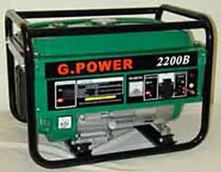

Jeg har 2 stk aggregater på 2 kW hver. Det ene bruker jeg ved behov (G.Power 2200 Bensin). Det andre har jeg ikke pakket opp ennå (Home Work 2200 Bensin), da jeg har det i reserve. (begge er Kinaverk). Har bestandig vært påpasselig med vedlikeholdet. Passser også på å ha en spiseskje olje rundt stempelet om vinteren.
Men en ting har jeg glemt. Oljefilteret. :cry: Det skal jo rengjøres, senest hver 500 time. Og det har jeg helt glemt.
Jeg får vel heller ikke gjort denne jobben det før sommeren.
Hvor sitter dette filteret ? :? Bruksanvisningen er jo selvfølgelig borte. Kan ikke finne den på nettet.
Kan noen forklare meg, den gamle gubben dette ?

Hej nu vet jag inte exakt hur dom elveken ser ut men på många kina verk sitter det en svart plast sak på motorn som hålls fast med 1 skruv lossar man den skruven kommer det tvättbara filtret ut.
Hoppas det var till någon hjälp.

Jeg fant etter mye leting en bruksanvisning som jeg hadde lastet ned tidligere. Det eneste som sto der var at man måtte rengjøre dette. Det var tegning som viste hvor oljepåfylling\tapping var å finne. Den eneste plastsaken er på luft-inntaket. Den er rett nok oljefet etter ca 50 timer og da vasker jeg den i bensin. På bildet vil man se luftfilteret på Venstre side.Det kan vel umulig være et kombifilter? :? Jeg kan ikke fårstå annet enn at oljefilteret må sitte en annen plass. Men hvor, det er det store spørsmålet.

Vanliga skumfilter (luftfilter) bör inte rengöras med bensin, utan med vanligt vatten å tvållösning.
Bensinen "bränner upp" fibrerna i skumfilter samt att det blir deformerat.
Är det pappfilter ska det enbart "knackas ur" mot något, blås ej rent med tryckluft.
Tvätta aldrig ett pappfilter.
På ett såpass litet aggregat tror jag knappast du ens har ett oljefilter, oljepump på småmotorer är väldigt sällsynt.
Hur stor motor är det 4-5 Hk?
Har du aggregatet utomhus vintertid kan du köra helt utan luftfilter, under förutsättning att motorn inte är specad med filtret i beräkningen.
Vissa hondamotorer går uruselt utan luftfiler pga att motorn är beräknad med ett visst motstånd i insuget, vilket är ett resultat av alla miljökrav.

Der lærte jeg noe nytt om skumfilteret. Takk. :D Jeg er ikke ferdig med aggregathuset ennå. Mangler noen gipsplater. Og et eksosanlegg på 51 mm i diameter. Nå står det på altanen med tak over. Må nok bruke skumfilteret da noen av de andre hytte-eierne kjører som om de har stjålet bilen. 60-70 km forbi oss på 12 meters avstand. Men grunneieren bygger ny vei for de som bor lengst oppe. :lol:
Motoren er på 5,5 HK. Det ver jo bra at det ikke er noe oljefilter da. Da har jeg ikke oversett noe.
