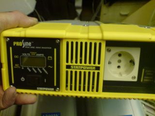

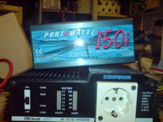

Har fått tak i noen Invertere, både firkantpuls og sinus. :lol: Da jeg ikke har batterier hjemme undrer jeg på om jeg kan kjøre disse direkte på en batterilader for å teste om de virker som de skal. Har både 10, 20 og 30A ladere.
Jeg må etter hvert kjøpe nye batterier også på hytta da de fleste batteriene er kastet. :(
Der har jeg 4 solcellepaneler. 30W og 85W i batteribank 1. 50 og 55 i batteribank 2.
Så til hovedspørsmålet.: Hvilket slag batterier bør velges. Fritidsbatterier vil ha strøm sakte inn og sakte ut . Bilbatteri, mye inn og mye ut. :roll: Den største inverteren er på 1800 W og 12 V inn.
