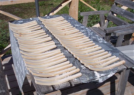

Här är pinnarna som ska bära upp skovlarna och ge dem dess rätta form. Tanken var att jag skulle göra 70 stycken, men jag hade köpt för lite virke så det blev bara 61. När jag räknade dem visade det sig att jag räknat fel, det var bara 51. :P

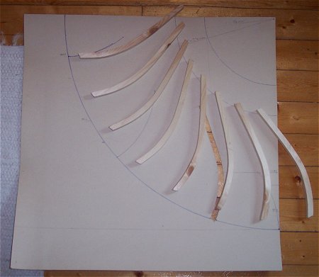

Först ritade jag upp en fjärdedel av hjulet i skala 1:1 på ett stort pappersark så att jag kunde klippa ut en mall och se att funkade som det var tänkt.

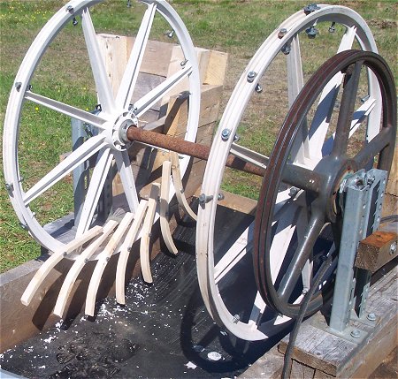

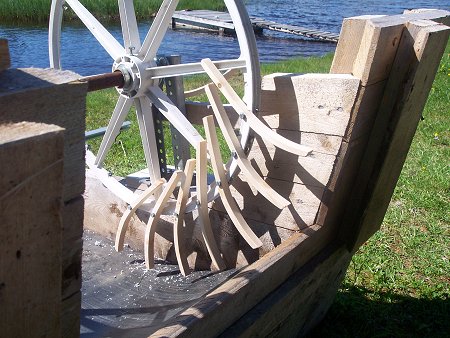

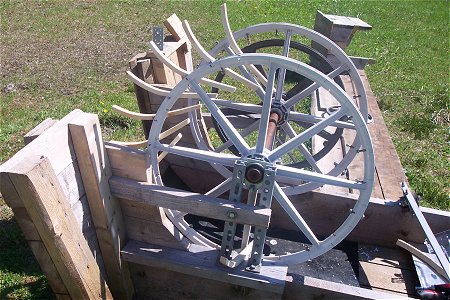

Därefter var det dags att testa några av dem på hjulet.
Eftersom jag inte vill göra om rännan får hjulet behålla sin gamla diameter, 95 cm. Däremot kommer jag att öka skovlarnas bredd en hel centimeter. :P Detta gör att spelet mellan skovlar och vattenrännans väggar bara blir några millimeter.
Jag funderar på att låta skovlarna bara sitta i en enda fästpunkt så att de kan falla tillbaka, eller nedåt. Gör jag så bör de inte orsaka några som helst förluster när de ska upp ur vattnet. När det fallande vattnet inte längre utför något arbete flyter de bara med samtidigt som de dras upp. Åt andra hållet kommer det att sitta en gummiklädd stoppklack så att vattnet inte kan trycka dem bakåt, utan att utföra något arbete.
