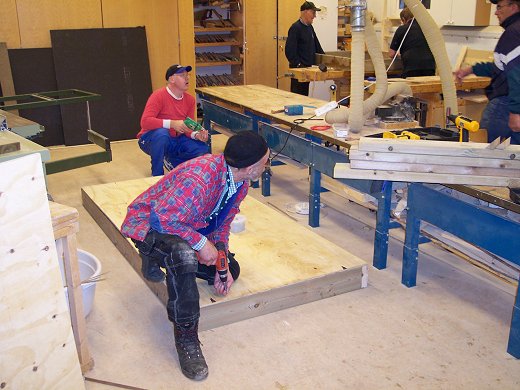

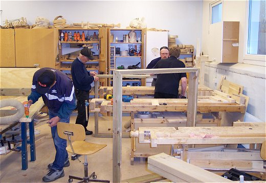

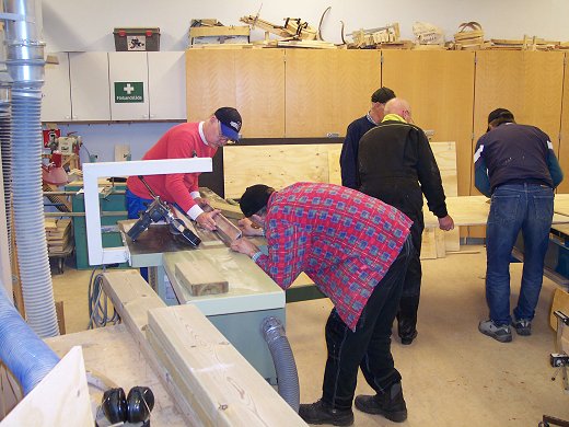

Solfångarbyggandet har kommit igång och så här såg det ut ikväll.
Först sågades allt tryckimpregnerat virke upp i önskade längder.
Vi sågade också ur en försäkning för glasrutorna, eller kanalplasten.
Därefter limmades och skruvades ramen ihop.

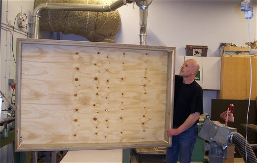

Sedan var det dags att skruva fast bakdelen av plywood.
Och här är min halvfärdiga solpanel med måtten 180 x 120 cm,
vilket bör ge en effekt på ca: 900 watt.
