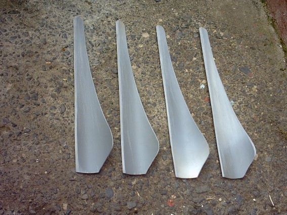

Inläggav PowerMizer 14 aug 2008 01:36
Same, same, but different: http://www.autonopedia.org.uk/renewable ... _Pipe.html
Jag gjorde ett litet test, men mina liknade dessa:
Jag räknade ut måtten med ett datorprogram, kalkylator, som beräknade formen efter mina mått. Den räknade visst fel, men inte mycket.. Kollade på internet, men hittade inte programmet på rak arm ikväll. Tror det finns på nån hårddisk här i huset, om du vill testa?!
