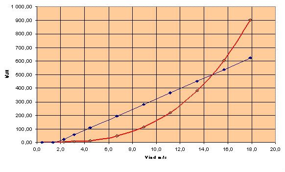

Men visst ligger det något i det du säger. Jag gjorde ett eget test en gång med en stator som gav alldels för mycket kräm vid låga varv. Det var en 1-metersturin med högt tsr 6-7. Den rotorn ville aldrig snurra igång trots friska vindar :(
Så här såg kurvan ut då:

Den sista kurvan verkade va helt åt flatters :D
