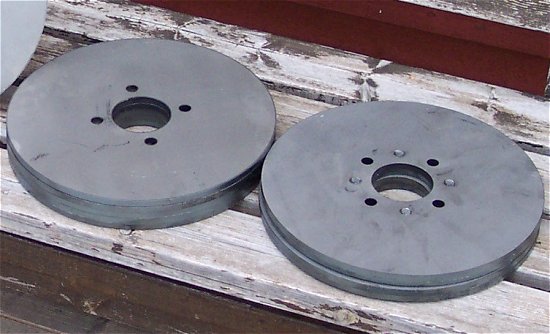

Hoppas du får till det, blir bara irriterad av att tänka på att de ska va så invecklat.....invecklade kan tankegångarna också bli runt beräkning av generatorn, skulle just beställa magneter i storklek 50*25*12 men dom fins ej längre så jag undrar vad man ändrar i uträkningen ang flödestätheten om jag väljer 46*30*10......typ 20% mindre Tesla?
Om jag anger 12 magneter avses just 12 på en disk eller 12 på diskar=24?

HJFF, det ska inte bli någon större skillnad. 46 x 30-magneterna har en större yta som kompenserar tjockleken och minskar du luftgapet någon enstaka mm bör det inte skilja något alls.

Ok, de blir nog 24st 46*30*10, väntar på prisuppgift på 4kg 0,8 och 4kg 1,2mm koppartråd samt 2st laserskärda diskar, det skulle tydligen gå att gravera en anvisning på disken så jag ser vart magneten skall läggas, mönster för bägge magnet typerna blir graverat.

Om skivorna blir dyra har jag en hög laserskurna stålskivor liggande för 380 kr/par.
Diameter är 300 mm och centrumhålet är 65 mm (tjocklek 8 mm). Skivorna väger drygt 4 kg/st.
Båda skivorna är borrade med 12 mm hål (4 st) för bultdiametern 100 mm...passar bl.a. Opel 4-bult och Julas axeltappar med (Opel bultmönster).
Den ena skivan har 4 extra hål gängade (M12), så att skivorna ska kunna sänkas ihop utan att fingrarna kläms bort. :P

Tror nog att de blir bra pris på skivorna, dom är nog gjorda efter samma mall som dina fast jag kompletterar med graverade punkter som ger en anvisning vart magneterna ska sitta så förhoppningsvis slippper jag jiggen, mönstret är gjort för både 50*25 och 46*30.
