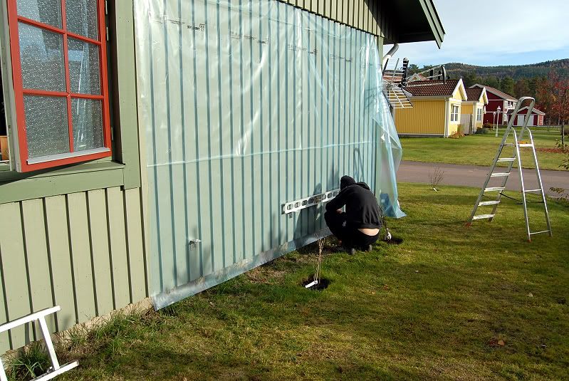

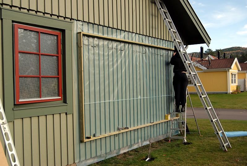

Inläggav Jernet 01 okt 2008 21:05
Trevligt!
Funderar på att bygga solfångaren direkt på väggen, dvs brädfodringen på södra sidan.
Finns det några nackdelar med detta?
Vid närmare koll så kommer sannolikt solfångaren bli upp emot 9 kvadrat.
Då kommer ju nästa fråga helt naturligt! Kan man bygga för stor solfångare, eller vinner man hela tiden
på ju större den blir, eller finns det en begränsning för hur mycket värme man kan suga ur solen.

Inläggav Jernet 02 okt 2008 10:00
Låter bara bra detta!
Har mätt lite nu på morgonen (ledig idag :D )och det visar sig passa perfekt med 240X400 cm, så takplåt lär bli utomordentligt passande.(nästan 10kvm?)
Eftersom nu primärluften till värmeväxlaren lär bli högre(i vissa fall) än sekundärluften i densamme så blir det en förlust i systemet, men det är väl bara att ta eller?
Var köper man kanalplast billigast? Bor i värmland så det är en fördel om man kan hitta något "runt knuten" så att säga.
Vill gärna ha just kanalplast då det ger ett estetiskt bra intryck.
Ska försöka ta lite bilder på den tänkta byggplatsen för fångaren, men det går inte idag tyvärr då regnet öser ner här.

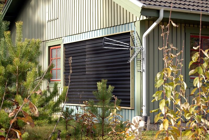

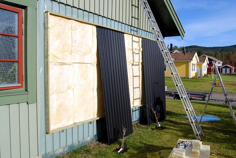

Inläggav Jernet 11 okt 2008 14:03
I nuläget så har jag sol från ca: 0930-1400 på den tänkta platsen för solfångaren, är det för dåligt?
Dvs, kommer jag att ha någon som helst nytta av effekten den ger.
Kom även på idèn att använda svarta takpannor (som jag har i massor) som absorbator, för att om möjligt lagra lite värme.
Kommer det att funka tro?
edit: Kände på panelen på södra sidan väggen(som är målad i grönt) och den var så het att jag inte kunde hålla handen kvar någon längre stund.
Detta är väl iaf om något ett gott tecken eller?

Inläggav balltip 11 okt 2008 18:11
Dålig fart? Det är ju älgjakt snart här i södra delarna av landet så det är annat som gäller för tillfället...! :lol:
Idén med absorbator gillar jag, det enda som jag ser som nackdel är att fångaren får långsammare uppstartshastighet. Helt enkelt mer massa att värma innan temperaturen stigit nog för att termostaten ska dra igång fläkten. Så mer massa = lagrad energi, men också långsammare responstid vid "delvis molnigt".
Tror jag.

Inläggav Jernet 11 okt 2008 18:21
Vad tror du om att sätta plåt(vanlig svart takplåt) framför betongpannorna?
Långsökt att dom ska värmas upp vintertid eller?
Re: Ny här, med lite frågor om luftsolfångare
Inläggav balltip 11 okt 2008 18:31
Plåten funkar ju perfekt för dem som använt det så det borde vara idealiskt. Sedan är jag osäker på hur effekten skulle bli bättre av betongen men det är ju enbart att prova! Känslan jag får är att inluften skulle få en lägre men jämnare temperatur och att du nog bör köra fläkten på batteri/nät istället för solcell för annars försvinner vitsen med en värmebank. Solen i moln = ingen fläkt har jag märkt. Jag kan höra på min fläkt hur soligt det är! :lol:
