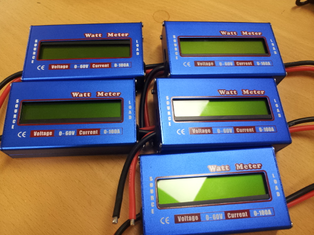

Jag vill mäta panelernas effekt individuellt, laddström efter regulator, spänning före regulator och spänning på batteriporten. Alla mätare skall gå konstant så att man enkelt kan titta till dem i farten när man går förbi. Effektmätarna tänkte jag köpa här på 24volt.

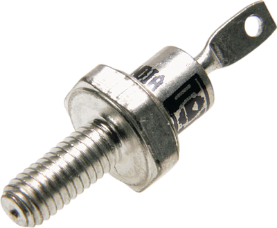

- Behöver man likriktarna efter watt-metern?
- Någon som vet vart man hittar likriktare med någon skaplig area för att slippa alltför stora förluster, vill upp i minst 2.5mm2.
- Kan man parallellkoppla flera små likriktare för att komma upp i area och spara pengar?

Var satt wattmetern?
Var får du instrumenten ifrån och vilket pris?
Dioder har elfa.se

Det sitter en wattmeter direkt efter varje solpanel.
Tänkte köpa wattmetern här på 24volts butik, 340 spänn styck.
Eventuellt så tänkte jag slänga in en amperemeter efter regulatorn för att se hur mycket den laddar. Antar att det då är bra att inte ha dioder eftersom strömmen går åt båda hållen till och från regulatorn.

För att kunna läsa av panelernas spänning, strömmen och effekten kopplar du in wattmeterns vänstra kablar mot sollcellerna och dom högra mot batteri utan dioder. Mer info i bruksanvisningen. Använder en sådan själv till mitt vindkraftverk...

OK. Så det går alltså inte att kombinera wattmeter och regulator med solpaneler! Då är det inte ett alternativ utan jag får hitta på något annat att göra stället. Att koppla 400w paneler direkt till batterierna är inte ett alternativ för mig, vill inte att stugan brinner ner på grund av torrkokade batterier.

Inläggav jack 19 jan 2013 12:11
jonnyf skrev:OK. Så det går alltså inte att kombinera wattmeter och regulator med solpaneler! Då är det inte ett alternativ utan jag får hitta på något annat att göra stället. Att koppla 400w paneler direkt till batterierna är inte ett alternativ för mig, vill inte att stugan brinner ner på grund av torrkokade batterier.
Det blev lite dumt att skriva mot batteri, jag menade till regulator.

Att mäta är att veta! Jag tycker inte alls det är fel att kunna få ett värde på hur mycket varje panel bidrar. Däremot kan man ju ifrågasätta om det verkligen behövs effektmätning, det kanske skulle räcka med strömmätning (effektmätare brukar vara dyrare och ha sämre noggrannhet). Alla panelerna kommer att ha samma spänning eftersom de är sammankopplade (undantaget är om någon panel har lägre spänning och inte laddar alls, men det blir "0" oberoende om du mäter ström eller effekt). Denna gemensamma spänning mäter du dessutom redan.
Är det verkligen olika spänning på batteriet och på lasten? Det där kanske är en dumplast?

Klart att man vill veta vad panelerna ger individuellt. Någon kanske behöver bytas ut eller har fått fågelskit på sig :D
Så då går det alltså att köra till regulatorn, toppen. Börjar bygga på panelen nästa helg då. Hittade schotkydioder på elfa som verkar vettiga för ändamålet. 600v/25A (4mm2) borde inte vara ens en mätbar förlust på mitt lilla system. 39kr styck. Det är en bultmodell som man kan dra med mutter direkt i kopparskenan som kommer att sitta i skåpet.

De dioderna tror jag inte är lämpliga! Det finns inga normala schottky på 600 V, då är det en helt annan sorts schottky som har mycket högre spänningsfall. Och varför vill du ha dioder med så hög spänningstålighet? Ge mig ELFA-nr så kan jag säga mer.

Solpanelerna kopplas till regulator, varför skall du ha dioder däremellan?
