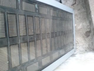

Når jeg leste denne tråden kom jeg til å tenke på at jeg hadde et hjemmebyggd panel i kjelleren. :D
For noen år siden bygde jeg et solcellepanel av gamle Nokiabatterier som hadde små solceller bak.
Egenttlig hadde jeg ingen aning om hvordan jeg skulle bygge et slikt panel. 3 stk i serie gav rundt 20-21V ubelastet. Og så var det bare å serie og paralellkoble hele veien. Det gikk med endel dioder 1N4148. Husker jeg ikke feil er det er 46 celler på panelet og det var koblet til en 3A regulator fra 80tallet som ennå er i bruk.
Hvorfor ikke skjekke med en mobilimportør om de har noen gamle mob.batt. med solceller på lager. Det var slik jeg fikk tak på mina.

Ja. Du har et poeng der. Det var en aluminium dørfabrikk her som laget rammen og satte inn et laminert glass. Det som ble feil feil var at det ble brukt gummiband og ikke silicon for å feste glasset. Fukt ble det og rammen begynte å bule utover. :( Men det gikk jo bra noen år. :D Uansett har det kun kostet diodene og litt lærerikt arbeide.
Mvh sverre
