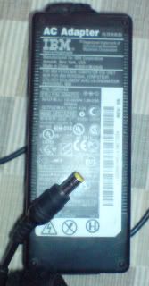

Sikringen på mitt bensinelverk, (kinaverk) går i stykker hver gang jeg har prøvd det du beskriver. (Den går alltid, uansett)
Tilslutt valgte jeg løsningen med en strømforsynig slik den på bildet. Denne kobler jeg parallelt med solcellepanelene inn på regulatoren. Dette har ikke laget noen problemer for meg, men er nok absolutt ikke etter boken. Denne er på 4,5A.
Har også kjørt elektronisk,10A lader direkte på batteriene samtidig. Dette har gått bra i 5-6 år inntil nå.
Jeg kobler ikke fra panelene da disse har retursikring.
Biltema hadde utsalg av blant annet dobble sikringsholdere med maxisikringer for et par år siden. Tror det var 10 kr stykket. Jeg kjøpte 5 stk av disse og bruker de nå på panelene, både på + og -.
